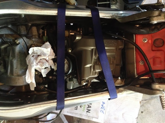

Outre l'outillage habituel il faut 2 sangles de remorque, un bout de planche pour faire levier et une petite heure...
Attaquons!

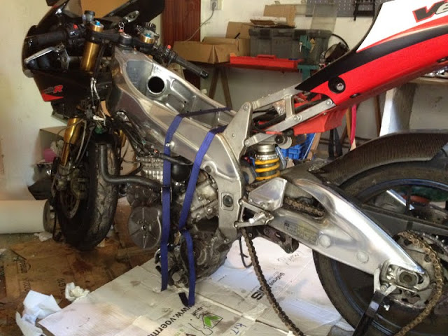

On mets 2 sangles autour du bloc, crochets en dessous:
Une fois que c'est bien serré on défait toutes les vis qui tiennent le bloc (comme expliqué dans la revue)
Le moteur ne bronchera pas.

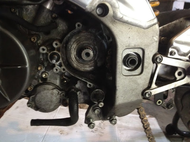

On fait sauter les entretoises, le moteur commence à être libre sur l'avant:
On remarque qu'il pivote autour de l'axe des fixations arrieres.
Pour le libérer complètement il faut desserrer le passage de la vis arrière droite:

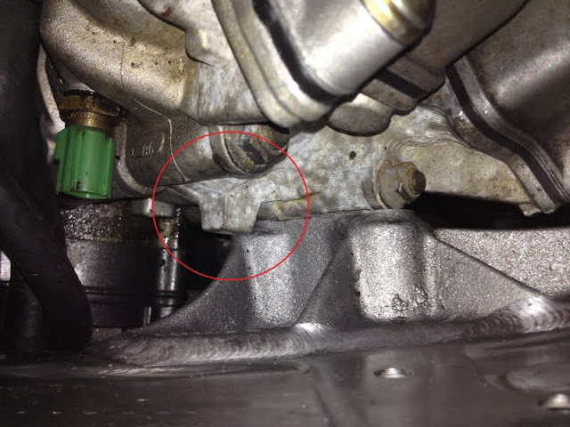

Ya une bosse sur la culasse avant qui empêche le moteur de pivoter en avant et tomber tant que l'arrière du moteur est en appui sur le cadre au niveau de la fixation de la béquille. Ca c'est pas mal (en rouge).

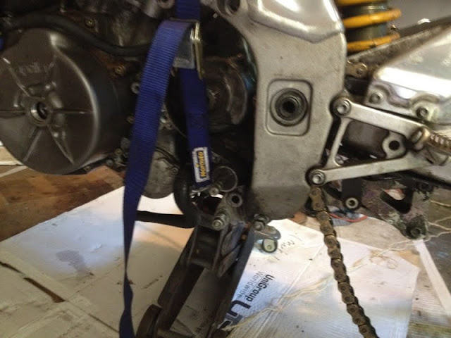

Donc on donne un peu de mou sur les sangles, on fait levier à l'arrière du moteur, pour le faire avancer, et on tire sur la culasse avant, pour le faire pivoter légèrement:
et hop!
Donc maintenant le moteur n'est vraiment plus tenu que par les 2 sangles.
Donc ya plus qu'à faire descendre doucement en desserant les sangles jusqu'à un atterrissage en douceur:

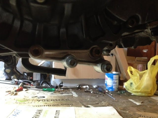

Et voilà le salopiot par terre, on va pouvoir attaquer l'autopsie:

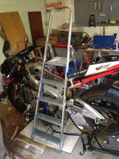

Au départ j'avais pensé improviser une chèvre avec un escabeau (vu qque part sur le net). C'est pas con mais mon escabeau est trop petit...

Une échelle fait l'affaire
