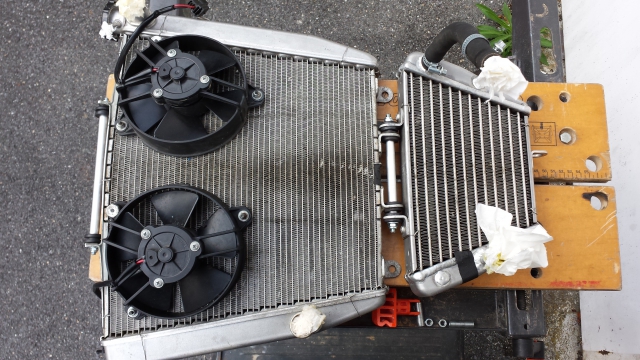

Le premier "chantier" a été la nouvelle position du sabot. Pour cela, il a fallu travailler sur la position de l'ensemble radiateurs huile + eau. La précédente configuration était celle-ci :
Cette configuration engendrait un positionnement relativement bas des carénages, il a donc fallu réfléchir à rehausser l'ensemble radiateurs huile + eau. Photo de l'ensemble avant modification :
L'idée a donc été de trouver un moyen de raccourcir les fixations SUP du radiateur d'eau, afin de gagner 1, voire 2 précieux cm, de la façon suivante :
- avant modification, silent-block démontés
- perçages permettant de passer un nouvel axe de fixation
- raccourcissement des pattes :
- montage du nouvel axe de fixation :
Le radiateur d'eau est ensuite fixé au cadre à l'aide de 2 colson relativement costauds, passant chacun dans la gorge des 2 silent-block, offrant ainsi un montage souple en cas de chute...
Pour terminer ce chapitre radiateurs eau + huile, on peut voir sur la photo suivante le repositionnement des piquages du radiateur d'huile V4, pour coller au mieux positionnement de l'ancien radiateur V2... :
La suite au prochain épisode !  ;)
« Modifié: 13 octobre, 2014, 09:11:23 09:11 par Coyote »
