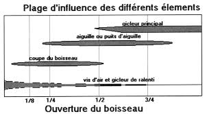

Los galeros, j’en déduis avec ton schéma que peu importe la position de l’aiguille, cela n’aura aucun effet sur le ralenti puisqu’elle rentre en jeu qu’à partir de ¼ d’ouverture.
Le deux temps, je ne connaissais pas du tout avant et je dois dire que c’est un peu particulier, on peut se retrouver avec deux mêmes motos pour des comportements très différent. Ce qu’il y a de bien (surtout en enduro) c’est qu’on peut se faire une moto pour son style en contrepartie lorsqu’il y a un problème, ça peut venir de beaucoup de choses.
Pour ce qui est du nettoyage, je l’avais confié à un ami mécano et enduriste donc je vais lui faire confiance. Mais oui je vais essayer d’y voir d’un peu plus près au niveau du puit d’aiguille et voir ce que je peux faire. J’ai lu sur internet qu’un mec a réussi à récupérer son puit de pointeau avec du polish et un coton tige, à voir.
Sinon comme tu dis, j'attendrais la bonne occaz.

effectivement tu a soit un probleme d'air soit un problème lier au ralenti ( gicleur et circuit )

Tu parles tout le temps de la vis de ralenti, mais la vis de ralenti de change en rien le mélange, c'est la vis d'air (ou richesse) qui règle ça, est-ce que tu l'as ajustée?

Oui, d’accord avec toi si j’en prends un d’occase, faut qu’il soit un minimum récent sinon je préfère mettre le prix et en prendre un neuf.
Pour mon niveau de cuve, je l’ai contrôlé au réglet au mm près en remplissant la cuve avec le réservoir relié au carbu (je sais pas si je suis clair). Là, pas de doutes possibles.
Je parle de la vis de ralenti parce qu’à froid, je suis obligé de la dévisser presque à fond sinon le moteur s’emballe puis le régime descend et à peu près au bout de 20 secondes je la revisse à fond et là le ralenti est tout juste assez haut pour ne pas caler (trop riche donc). C’est pour ça que quand ma pipe était mal mise, j’étais plus pauvre donc la vis de ralenti n’était plus vissée à fond mais ça, je ne le savais pas au début.
Pour la vis d’air, j’ai essayé de la faire varier de 1 à 4 tours sans sentir de grandes différences alors je l’ai mise à 2.
Donc je pense que le gicleur de ralenti débite encore de trop et qu’il faut que je le descende vu l’usure du puit d’aiguille, je devrais pourvoir faire le test ce week end.
Enfin je peux me tromper.

Si le réglage de ta vis d'air n'a pas d'influence, il y a clairement un problème.
Démonte là pour voir dans quel état elle est et vérifie que le conduit entre l'entrée et l'émultionneur n'est pas bouché.
Je serais toi, je démonterais complètement le carbu, passage du corp dans un bain à ultrason. Tu partiras sur une base saine.

Si il y a quand même une petite influence mais c'est très très minime je trouve. Ok, j'y jette un œil ce week end.
